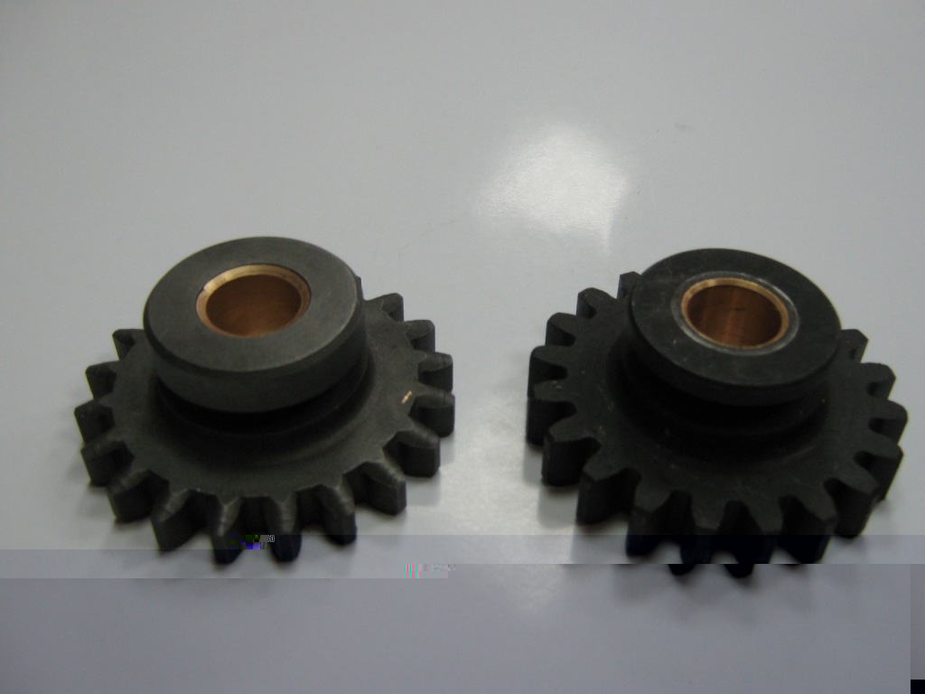

Добрый день! по поводу второго вопроса. Есть вариант обычной шестерни привода компрессора А29.01.201-БЗА ширина зуба 11 мм и есть вариант усиленной шестерни привода компрессора А29.01.201-А-БЗА-у ширина зуба 13,5 мм. Они взаимозаменяемы.

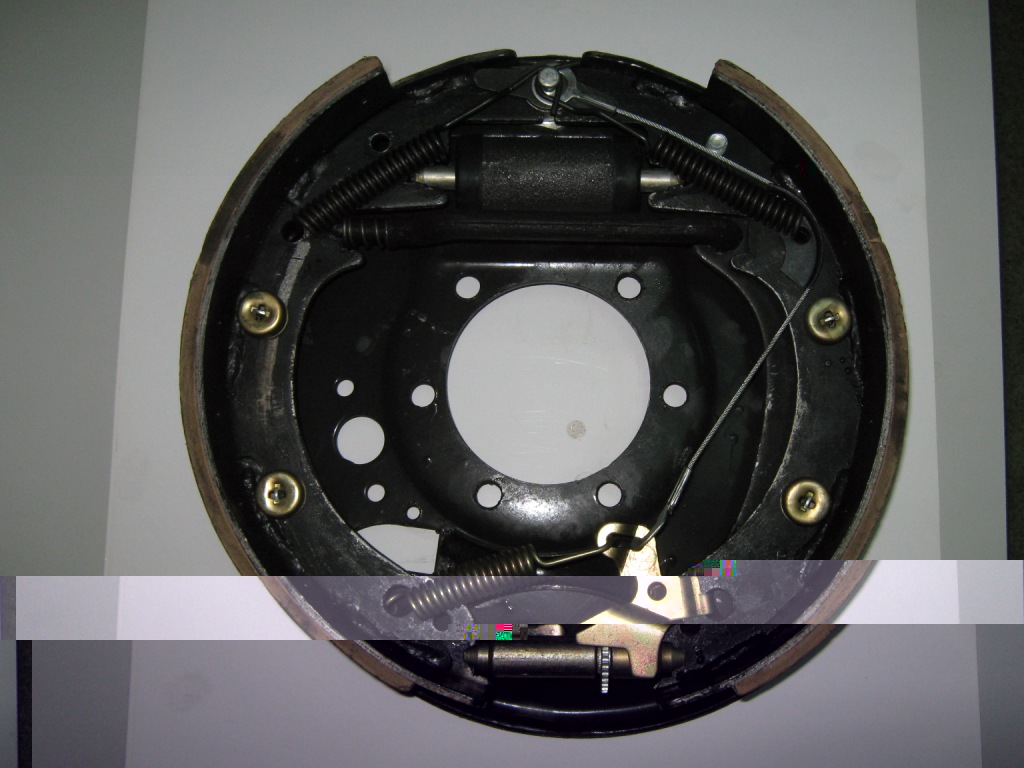

По поводу самоподводящихся тормозов-завод решил этот вопрос путём выпуска тормозных щитов в сборе 5301-3502011-30 (это левая сторона).

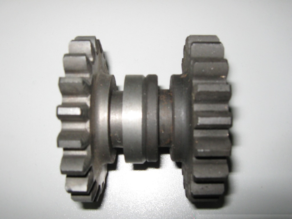

Спасибо за ответы. По 2 вопросу- понятно что эта шестерня стоит на компрессоре, а я имел ввиду ту которая крутит эту шестерню...
5 - а для чего внизу солдатик??? и я так понимаю, меняя колодки придется снимать ступицу из-за смещения к центру нижней пружины и этих рычажков?
