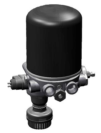

Сообщение АЛЕКСЕИЧ » 17 май 2010, 08:37
Влагомаслоотделитель со встроенным регулятором давления изд. 25.3511110-01/-11 предназначен для автоматического поддержания рабочего давления пневматического тормозного привода автотранспортного средства в заданных пределах, для защиты пневмосистемы от перегрузки, а также для очистки сжатого воздуха от влаги и мас­ла с целью предотвращения замерзания и отказа пневмоаппаратов транспортного средства.
Аппарат оснащён сменным унифицированным адсорбирующим патроном, нагревателем разгрузочного узла. Имеется возможность оснащения выпускного патрубка разгрузочного узла встроенного регулятора давления шумоглушителем изд. 25.3518045.
Технические характеристики влагомаслоотделителя
со встроенным регулятором давления 25.351111-01/-11
Обозначение
25.3511110-01
25.351110-11
Давление выключения подачи воздуха, МПа (кгс/см2)
0,8±0,02
(8±0,2)
Давление включения подачи воздуха, МПа (кгс/см2)
0,71-0,06
(7,1-0,6)
Давление срабатывания предохра-нительного клапана, МПа (кгс/см2) 1,2…1,55
(12…15,5)
Перепад давления на обратном клапане, МПа (кгс/см2)
не более
0,05 (0,5)
Давление срабатывания перепускного клапана, МПа (кгс/см2)
0,15…0,24
(1,5…2,4)
Температура включения нагревателя, ºС
29
Температура отключения нагревателя, ºС
7
Напряжение питания нагревателя, В
24
Номинальная мощность нагревателя, Вт
100
Температурный диапазон применения, ºС
-45…+80
Рекомендуемая температура воздуха на входе, ºС
+60…65
Присоединительная резьба
М12´1,5; М22´1,5
Присоединительные размеры нагревателя, мм
М 27х1 DIN 72585 – A1-2.1-SN/K2
Масса, кг
4,95 4,9
Аппарат выпускается в соответствии с ОСТ 37.001.085-96
