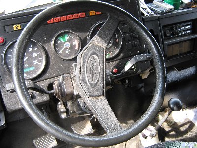

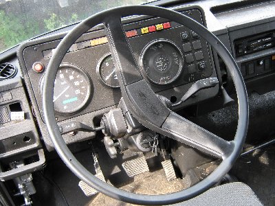

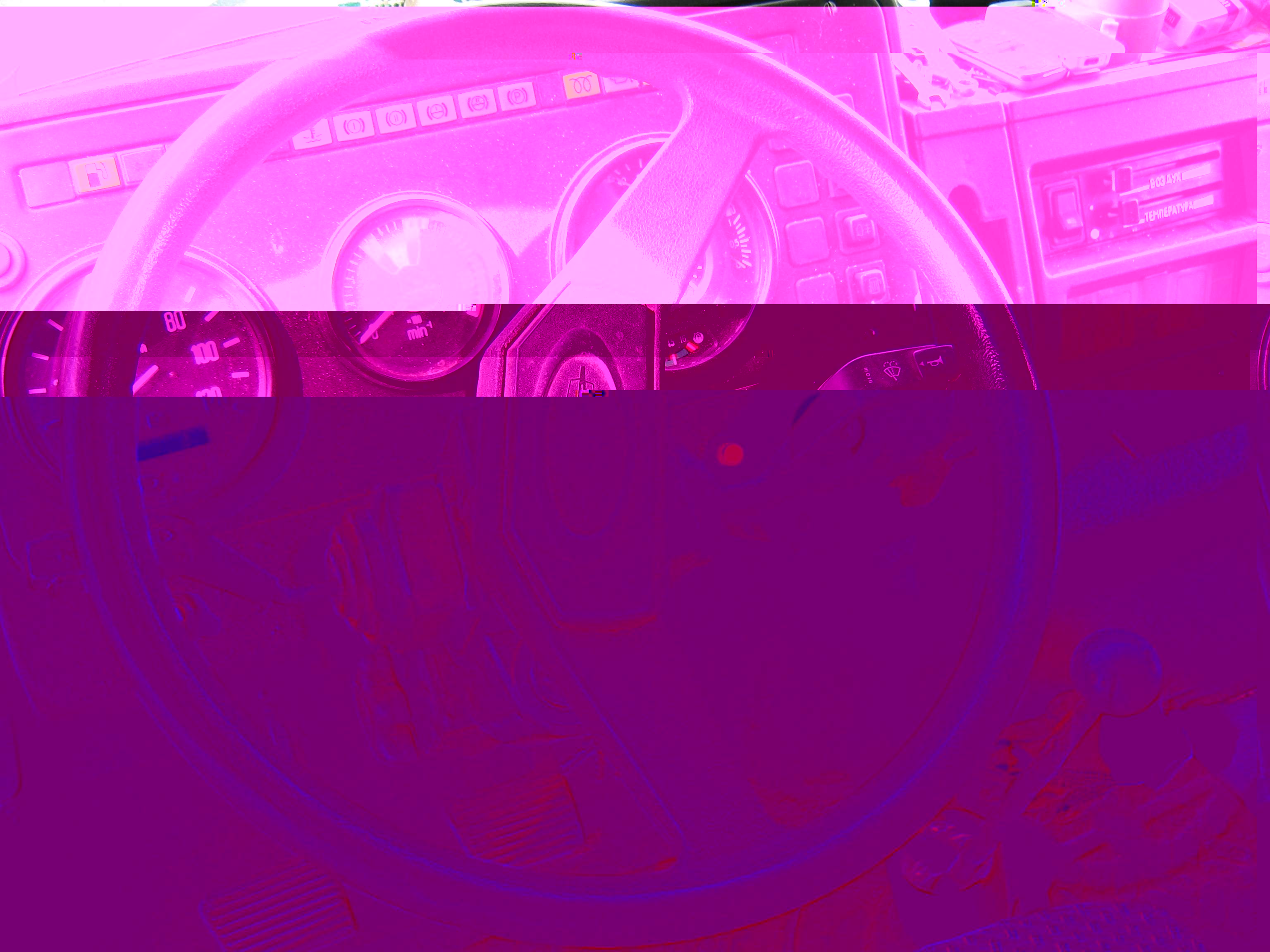

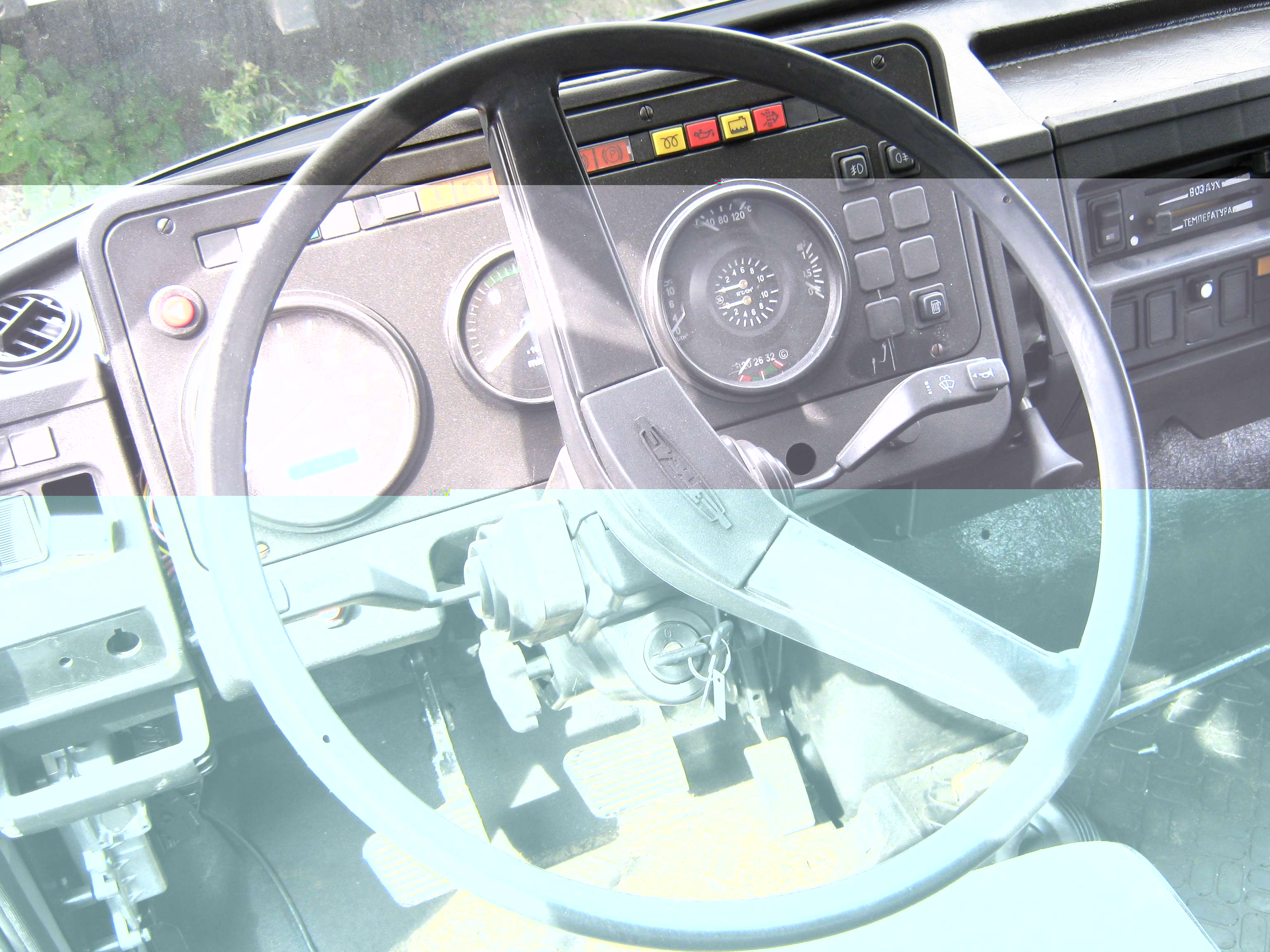

Сообщение ЗилОк » 18 авг 2009, 10:15
меняем руль стандарт на более удобный евро ( он немного меньше по наружнему диаметру и толще)
.jpg
руль стандартный

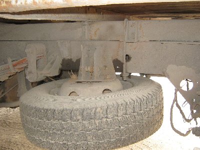

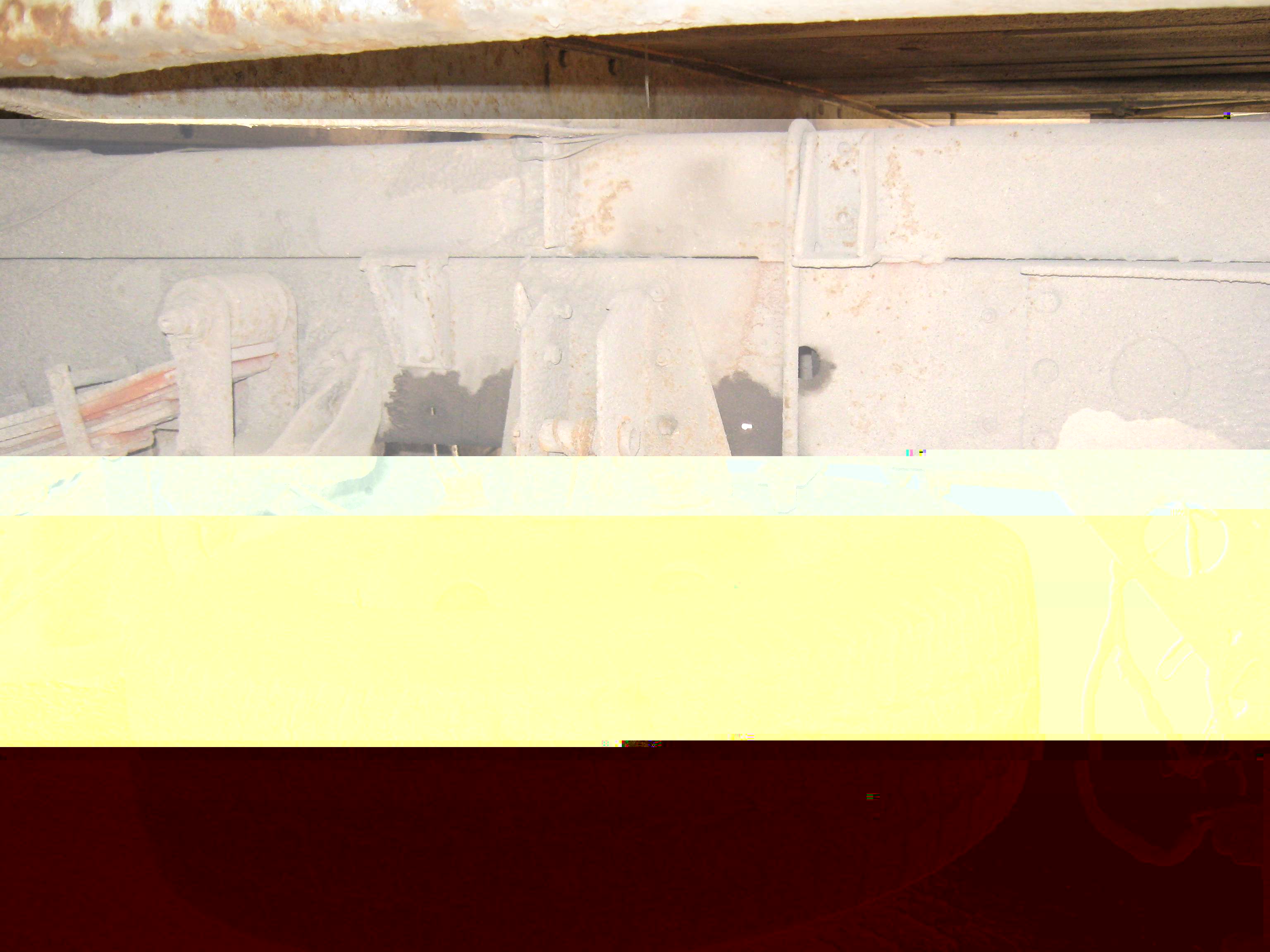

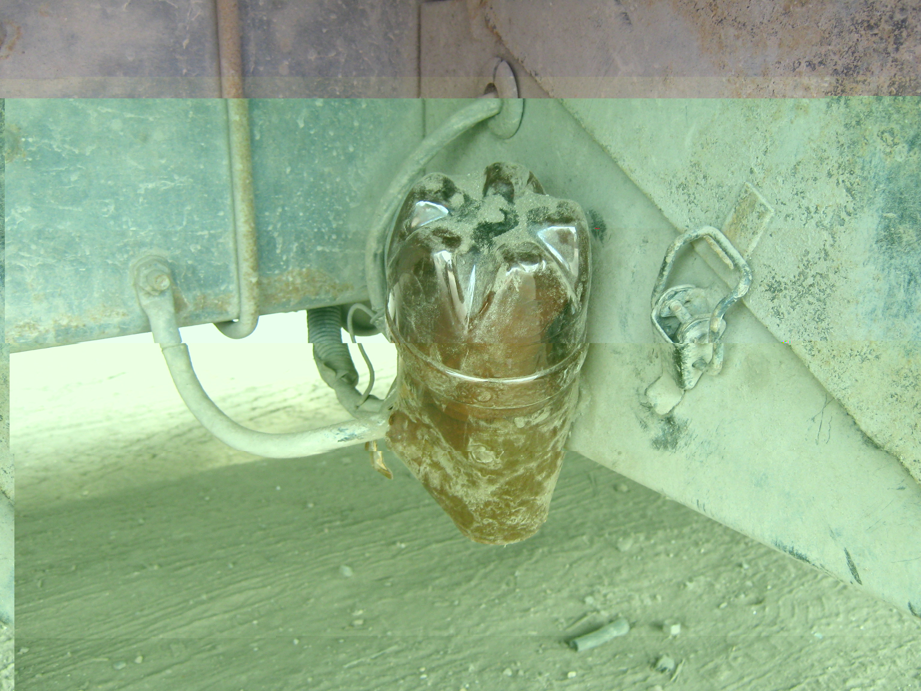

Сообщение ЗилОк » 18 авг 2009, 10:21
на всех своих быках мы поставили дополнительную запаску (кронштейн стоит столько же что и штатный около 800 рублей), так как они выезжают в командировки и при загрузе возникают всякие непредвиденные ситуации с покрышками

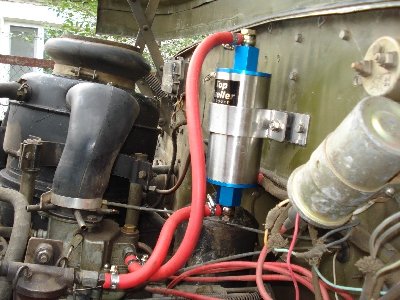

Сообщение -DV- » 06 апр 2010, 21:36
Вроде как топливный фильтр на 130 зил.
