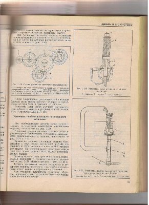

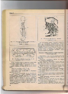

Сообщение gokhotin » 03 май 2010, 19:34
подскажите как отрегулировать клапана у бычка
gokhotin
Зарегистрирован: 03 май 2010, 16:29
Re: Опыт эксплуатации ЗИЛ 5301 Бычок
Сообщение АЛЕКСЕИЧ » 04 май 2010, 11:38
Смотрите стр. 85-86. За качество скана сорри
