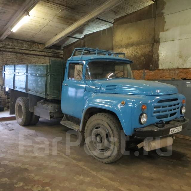

Новая классификация для автомобилей ЗИЛ была принята в 1986 году, и с этого времени начинает жизнь шасси ЗИЛ-431412, которое стали собирать на УАМЗ.
Главное отличие от старого ЗИЛа-130 заключалось в модернизированном 150-сильном бензиновом двигателе, новой передней подвеске и пятиступенчатой коробке передач. ЗИЛ-431412 стал базовым шасси для многих модификаций специальных автомобилей этой марки. Наибольшее применение они получили в жилищно-коммунальном и городском хозяйстве, у энергетиков, связистов и специалистов дорожных служб.
