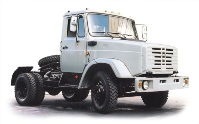

ЗиЛ-442160 седельный тягач
Предназначен для перевозки различных грузов в составе автопоезда по всем видам дорог

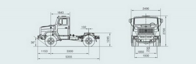

Технические характеристики
Масса снаряженного седельного тягача, кг 4100
Распределение нагрузки на дорогу от снаряженной массы через шины, Н(кгс):
передней оси 21300 (2130)
заднего моста 18800 (1880)
Нагрузка на седельно - сцепное устройство, кгс 6400
Полная масса седельного тягача, кг 10635
Распределение нагрузки на дорогу от полной массы через шины, Н (кгс):
передней оси 25300 (2530)
заднего моста 81050 (8105)
Радиус поворота, м 6,0
