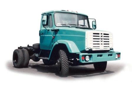

Сообщение zotov » 09 апр 2009, 10:32
Грузовой автомобиль ЗИЛ-433360 поставлен на производство в 1991 году и выпускается в массовом порядке параллельно с автомобилем ЗИЛ-433100 по настоящее время. Выпущено автомобилей с модификациями по 2005 г. 95 723 штуки.
Основание выпуска — сохранение на производстве с кабиной ЗИЛ-4331 хорошо зарекомендовавшего автомобиля ЗИЛ-431410 и всех надстроек, устанавливаемых комплектующими заводами на его шасси. Автомобиль полностью сохранил шасси от
ЗИЛ-431410, как по применению всех узлов и агрегатов, так и по привязочным размерам. Основные отличия автомобиля ЗИЛ-433360 от ЗИЛ-431410 — это применение кабины, оперения и усиленной передней оси от автомобиля ЗИЛ-433100.
На базе автомобиля выпускаются модификации:
- ЗИЛ-433110 — бортовой грузовой автомобиль;
- ЗИЛ-433112 — шасси под комплектацию;
- ЗИЛ-442160 — седельный тягач;
- ЗИЛ-494560 — шасси под самосвал;
- ЗИЛ-433362 — шасси под комплектацию;
- ЗИЛ-433364 — шасси пожарного автомобиля с 2-х рядной кабиной.
Авторский коллектив: В. К. Кошкин, В. Б. Певцов, В. Г. Мазепа, Ю. А. Ткаченко, В. И. Машатин, Ю. Н. Филиппов, Л. А. Тарасов, В. Н. Сальцын, Е. Ф. Степутенков, П. И. Кудрявцев, В. В. Полферов
