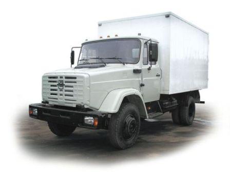

Автомобиль ЗИЛ-433100 поставлен на производство в 1986 году. Выпущено автомобилей с модификациями по 2005 г. 39 734 шт.
На автомобиле были применены: новый V-образный, восьмицилиндровый дизель; новое сцепление увеличенного диаметра; картер маховика и картер сцепления выполнены разъемной конструкции с целью упрощения ремонта сцепления и его демонтажа; установлен пневмогидроусилитель сцепления; новая девятиступенчатая коробка передач, состоящая из основной коробки и планетарного редуктора-демультипликатора; усиленная передняя балка с поворотными кулаками; новые рессоры увеличенной длины. Новая кабина в 3-х модификациях: 3-хместная; удлиненная со спальным местом и 2-х рядная 7-ми местная, отвечающая всем требованиям безопасности, подрессоренное сиденье водителя. Оперение интегрального типа, состоящее из капота, облицовки радиатора и крыльев с брызговиками. Оперение закреплено консольно на кабине и открывается вперед вручную. Металлическая платформа с деревянным полом и передним высоким бортом. Жидкостный пусковой подогреватель, предназначенный для разогрева двигателя и автоматического поддержания температуры в системе охлаждения двигателя и кабине.
В 1992-1993 годах на часть автомобилей ЗИЛ-433100 параллельно с двигателем ЗИЛ-645 устанавливались двигатели других заводов и зарубежных фирм: КамАЗ-740, мощностью 210 л.с., ЯМЗ-236А, мощностью 180 л.с, ММЗ-260, мощностью 185 л.с., CAT-3116, мощностью 200 л.с.
На базе автомобиля выпускались модификации:
- ЗИЛ-442300 — седельный тягач с удлиненной кабиной, с двумя спальными местами, колесная база 3800 мм, с двигателем ЗИЛ-645;
- ЗИЛ-442100 — седельный тягач, колесная база 3800 мм, с двигателем ЗИЛ-645;
- ЗИЛ-433102 — шасси под комлектацию, колесная база 4500 мм, с двигателем ЗИЛ-645;
- ЗИЛ-534330 — бортовой автомобиль, колесная база 4500 мм, с двигателем ЯМЗ-236А;
- ЗИЛ-534332 — шасси под комплектацию, колесная база 4500 мм, с двигателем ЯМЗ-236А;
- ЗИЛ-452632 — шасси под комплектацию, колесная база 3800 мм, с двигателем ЯМЗ-236А;
- ЗИЛ-541760 — седельный тягач, колесная база 3800 мм, с двигателем ЯМЗ-236А;
- ЗИЛ-541730 — седельный тягач, колесная база 4500 мм, с двумя спальными местами; с двигателем ЯМЗ-236А;
- ЗИЛ-494500 — шасси самосвала; колесная база 3800 мм; с двигателем ЗИЛ-645;
- ЗИЛ-433104 — шасси под пожарный автомобиль, колесная база 4500 мм.

Габаритные и весовые характеристики ЗИЛ-4331
Автомобиль относительно компактен, его габариты на сегодняшний день позволяют использовать его в условиях города – большинство дорожных сооружений не станут препятствием на пути этого грузовика:
- общая длина от переднего до заднего бампера – 6 370 мм;
- ширина кузова от оси левого зеркала заднего вида до правого – 2 500 мм;
- высота от протектора до габаритных фонарей на крыше – 2 655 мм.
Колесная база также довольно невелика для автомобиля такого формата:
- расстояние между передними колесами – 1 930 мм;
- между задними – 1 850 мм.
Клиренс может порадовать даже самых требовательных водителей и тех, кто совершает перевозки по крайне неблагоустроенным дорогам: его величина составляет целых 330 мм. Ширина колеи в среднем составляет 1 930 мм.
Масса самого автомобиля – 4 820 кг (без учета заправочных жидкостей). Максимальный груз, который может перевозить ЗИЛ-4331, составляет 6 000 кг.
Таким образом, данный грузовик не может составить серьезную конкуренцию заграничным аналогам из-за довольно большого расхода топлива и малой грузоподъемности. Но простота ремонта и дешевизна делает рассматриваемый автомобиль чрезвычайно востребованным.
Суммарная масса ЗИЛа с полной нагрузкой и заправочными жидкостями приблизительно составляет 11 700 кг. Такой вес вполне сможет выдержать большинство различных мостов и иных подобных инженерных коммуникаций на дорогах.
