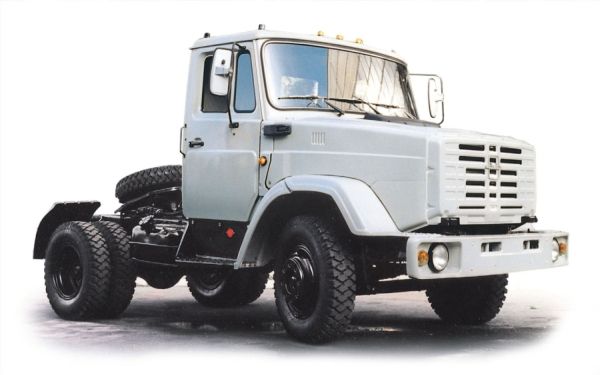

ЗиЛ-442160 седельный тягач
Предназначен для перевозки различных грузов в составе автопоезда по всем видам дорог

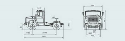

Технические характеристики
Масса снаряженного седельного тягача, кг 4100
Распределение нагрузки на дорогу от снаряженной массы через шины, Н(кгс):
передней оси 21300 (2130)
заднего моста 18800 (1880)
Нагрузка на седельно - сцепное устройство, кгс 6400
Полная масса седельного тягача, кг 10635
Распределение нагрузки на дорогу от полной массы через шины, Н (кгс):
передней оси 25300 (2530)
заднего моста 81050 (8105)
Радиус поворота, м 6,0
Максимальная скорость автопоезда, км/ч 80
Двигатель
Модель ЗИЛ - 508.10
Тип карбюраторный
Рабочий объем, л 6,00
Мощность, л.с/кВт. 150/110
при мин-1 3200
Сцепление
Однодисковое, фрикционное
Коробка передач
Пятиступенчатая
Ведущий мост
Одноступенчатый гипоидный
Карданная передача
Два карданных вала с тремя шарнирами, промежуточной опорой и шлицевым соединением.
Колеса и шины
Колеса дисковые 7,0 - 20
Шины камерные 260R508
Рулевой механизм
С гидравлическим усилителем
Тормозные механизмы
Барабанные
Электрооборудование
Однопроводная система с номинальным напряжением 12В.
Кабина
Трехместная, двухдверная
Седельное-сцепное устройство
Шкворневое, тип 50
