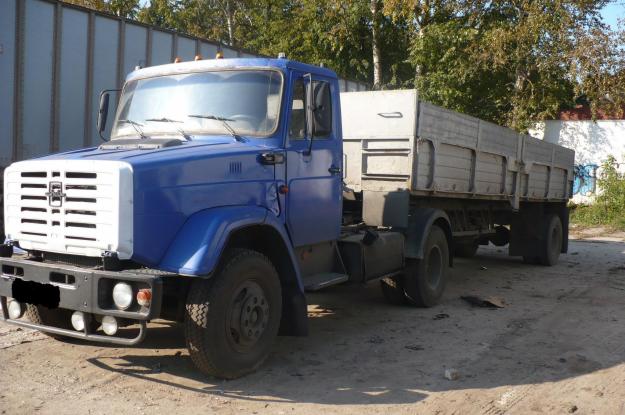

Сообщение тибидох » 02 сен 2009, 12:38
Подскажите что это за модель и выпускается ли она сейчас?

Сообщение zotov » 03 сен 2009, 10:09
Модель, марка: ЗИЛ-541760(541730)
Мощ-ность двига-теля, л.с.: 195
Снаряженная масса. кг:
передн. ось - 6000
задняя ось - 6000
Полная масса автомобиля, кг: 14250
Полная масса авто-поезда, кг: 25000
Нагруз-ка на ССУ, кг: 8100
Высота ССУ (седельно-сцепного устрой-ства), мм: -
Габаритные размеры. мм:
Длина - 5890 (6600)
Ширина - 2490 (2490)
Высота - 2740 (2740)
Двигатель ЯМЗ-236А-1
технические характеристики
Наименование параметр
Значение
Размерность двигателя, DxS, мм
130х140
Тип двигателя
4-х тактный
Расположение цилиндров
V6
Рабочий объем двигателя, л
11,15
Впрыск топлива
Непосредственный
Охлаждение
Жидкостное
Мощность, кВт(л.с.)
143(195)
Частота вращения коленчатого вала, мин-1
2100
Максимальный крутящий момент, Н•м(кгс•м)
716(73)
Частота вращения коленчатого вала при макс. крутящем моменте, мин-1
1200-1400
Минимальный удельный расход топлива, г/кВт•ч(Г/л.с.•ч)
214(157)
Сцепление
ЯМЗ-236К или
ЯМЗ-236КМ
КПП
ЯМЗ-236Л
Габаритные размеры, мм (длина / ширина / высота)
2180 / 1040 / 1130
Масса, кг
1310
Генератор, модель
ТНВД
60.1111005-40
Выпускались с 98 года, сейчас производство прекращено :!:
