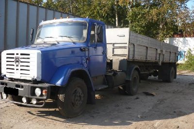

А с ЯМЗ ЗиЛ сотрудничал очень даже плотно и весьма удачно для обоих производителей. Особенно для ЗИЛа, среднетоннажные модели которого с дизелями ЯМЗ-236А под капотом оказались на российском рынке очень кстати: многие транспортные предприятия без промедления проявили к новинке далеко не праздный интерес. Это не удивительно, ведь ярославские двигатели очутились в моторных отсеках ЗИЛов во многом благодаря пожеланиям самих транспортников.

Именно высокая репутация выпускаемых «Автодизелем» силовых агрегатов у подавляющего числа российских перевозчиков, да и у их коллег из стран СНГ, а также наличие большого количества запчастей к этим двигателям можно назвать основными причинами, подтолкнувшими москвичей к сотрудничеству с Ярославлем. Еще одна не менее весомая причина этого шага – нехватка у АМО ЗИЛ собственных дизелей семейства «645», выпускаемых в Ярцево, а теперь и на филиале завода в Новоуральске для его двух- и трехосных среднетоннажных моделей. «Автодизель» тоже заинтересован в поставках своих силовых агрегатов на ЗИЛ, обретая тем самым нового, крупнейшего в СНГ заказчика, что во многом компенсирует ему снижение заказов от КрАЗа, МАЗа, УралАЗа и других традиционных партнеров, вызванное уменьшением объемов их производства.
Интерес транспортных предприятий к машинам с ярославскими силовыми агрегатами не удивителен. Ни для кого не секрет, что двигатели, носящие марку ЯМЗ, зарекомендовали себя как надежные, неприхотливые, долговечные и по российским меркам качественные. Эти достоинства перевешивают в глазах потребителей и то, что первые модификации этих двигателей были запущены в серийное производство около 30 лет назад, и то, что они тяжелее и «прожорливее» многих своих более современных аналогов. Кроме того, если сравнивать устанавливаемый в настоящее время на двухосные модели завода ярославский дизель с двигателями ЗИЛ-645 и ЗИЛ-6454, то можно отметить, что он, по сравнению с последними, обладает значительно большим максимальным крутящим моментом, который, к тому же, достигается им в сравнении с ЗИЛ-645 при меньшем числе оборотов, что также имеет свои плюсы.
ЯМЗ-236А вполне удачно вписался в подкапотное пространство автомобилей АМО ЗИЛ. Он представляет из себя V-образную «шестерку» рабочим объемом 11,15 л, развивающую максимальную мощность 195 л.с. (143 кВт) при частоте вращения коленчатого вала 2 100 об/мин и максимальный крутящий момент 716 Н•м (73 кГс•м) при 1 200 – 1 400 об/мин. Этого вполне достаточно, что бы максимальная скорость одиночных машин составляла 115, а автопоезда – 90 – 95 км/ч.

Благодаря использованию ЯМЗ-236А, завод получил возможность увеличить полную массу, а значит и полезную нагрузку своих автомобилей. Действительно, грузоподъемность бортовых грузовиков с ярославским мотором выросла с 6 до 8 тонн, а нагрузка на седельное устройство тягачей – с 6,2 до 8,1 тонны. Иными словами, устанавливая на свои грузовики моторы производства ЯМЗ, АМО ЗИЛ не просто продублировал ими двигатели собственной разработки, которых, как уже говорилось ранее, не хватает. Ему удалось вывести на рынок грузовики и седельные тягачи с новыми потребительскими свойствами, которые заняли на нем свою, обособленную нишу.
Конечно установка ЯМЗ-236А взамен родного, «шестьсотсорокпятого» дизеля и повышение грузоподъемности потребовали изменения конструкции и характеристик некоторых узлов и агрегатов автомобиля. По причине более низких оборотов ярославского дизеля, в агрегатируемой с ним 9-ступенчатой коробке передач Смоленского автоагрегатного завода (филиала АМО ЗИЛ), которая применяется также и с собственными моторами «шестьсотсорокпятого» семейства, введена повышающая передача (i=0,81), из-за чего прямая передача, будучи ранее последней ступенью, переместилась на предпоследнюю позицию.
