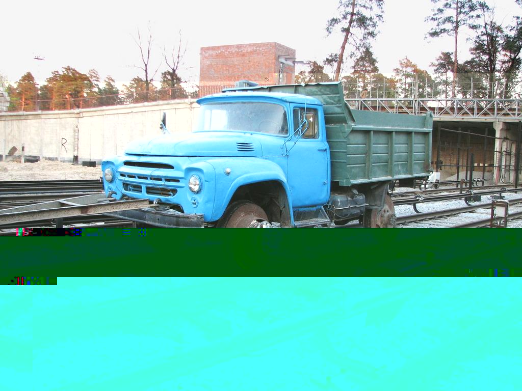

Сообщение паша » 08 апр 2009, 17:05
Вот что значит вечный автомобиль, даже после списания нашел свое место в метрополитене в качестве тележки :D :D :D
И колпак на колесе вооооще в тему :lol: :lol: :lol: :lol:

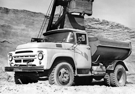

Выпущено на головном заводе 3 397 729 автомобилей.
С 1962 г. до начала серийного производства автомобили ЗИЛ-130 выпускались небольшими партиями наряду с ЗИЛ-164А. На автомобиле ЗИЛ-130 применены: новый V-образный, восьмицилиндровый двигатель; кабина с панорамным стеклом и оперение с аллигаторным капотом; оригинальный гидроусилитель, совмещенный с рулевым механизмом; жидкостной пусковой подогреватель, устанавливаемый по заказу; отопитель кабины; генератор переменного тока.
На серийное производство автомобиль поставлен в 1964 году взамен автомобиля ЗИЛ-164А. Разработка автомобилей ЗИЛ-130 связана с именем главного конструктора А. М. Кригера, руководившего в течение 28 лет многочисленным коллективом конструкторско-экспериментальной службы ЗИЛа. Техническое задание на автомобили ЗИЛ-130 впервые в отрасли предусматривало создание семейства из шести модификаций: грузовик-одиночка; тягачи для работы с прицепом или полуприцепом, строительный и сельскохозяйственный самосвалы и длиннобазовый грузовик.
Огромную роль в создании и доводке конструкции ЗИЛ-130, разработке технологии его производства и внедрению в производство сыграл главный инженер завода К. В. Строганов. В 1986 году при модернизации автомобиля на него стали устанавливать агрегаты, разработанные для автомобиля ЗИЛ-4331: новый одноступенчатый гипоидный мост под увеличенную нагрузку; тормоза с раздельным приводом на оси колес; пружинные энергоаккумуляторы, выполняющие также роль механизма стояночного тормоза.
С 1986 г. по 1995 г. автомобили выпускались под индексом ЗИЛ-431410.
С 1995 года производство грузовиков семейства ЗИЛ-130 под индексом ЗИЛ-431410 продолжил Уральский автомоторный завод (УАМЗ) г. Новоуральск.
