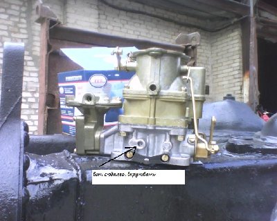

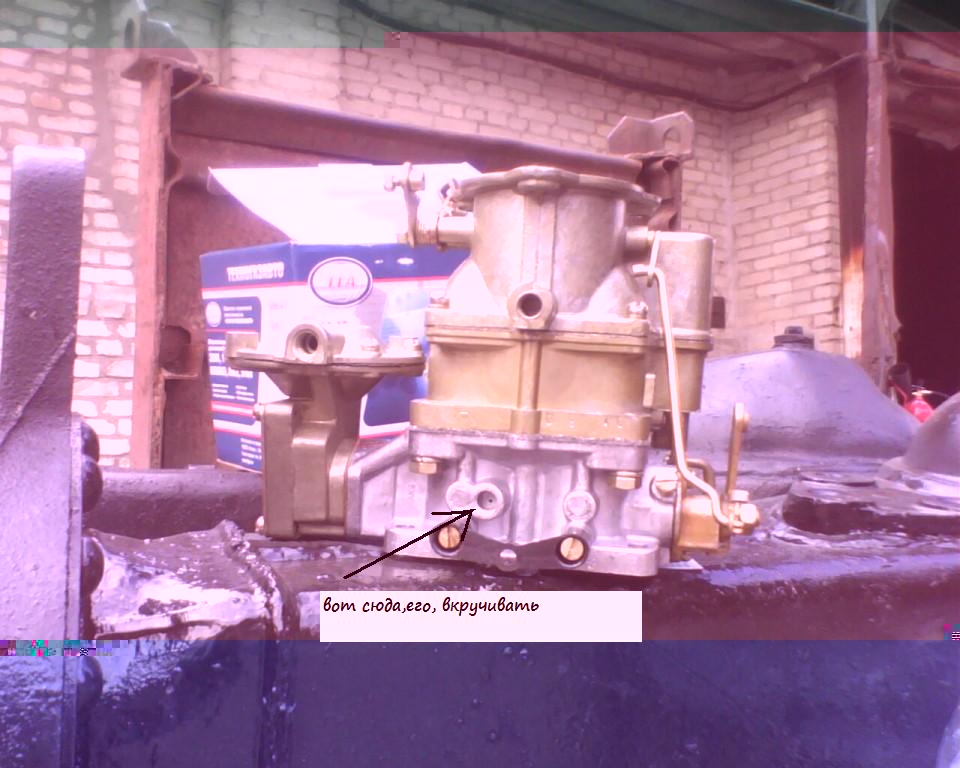

Приветствую! щас покажу Вам дырку....карбюратурную
вот она родимая
