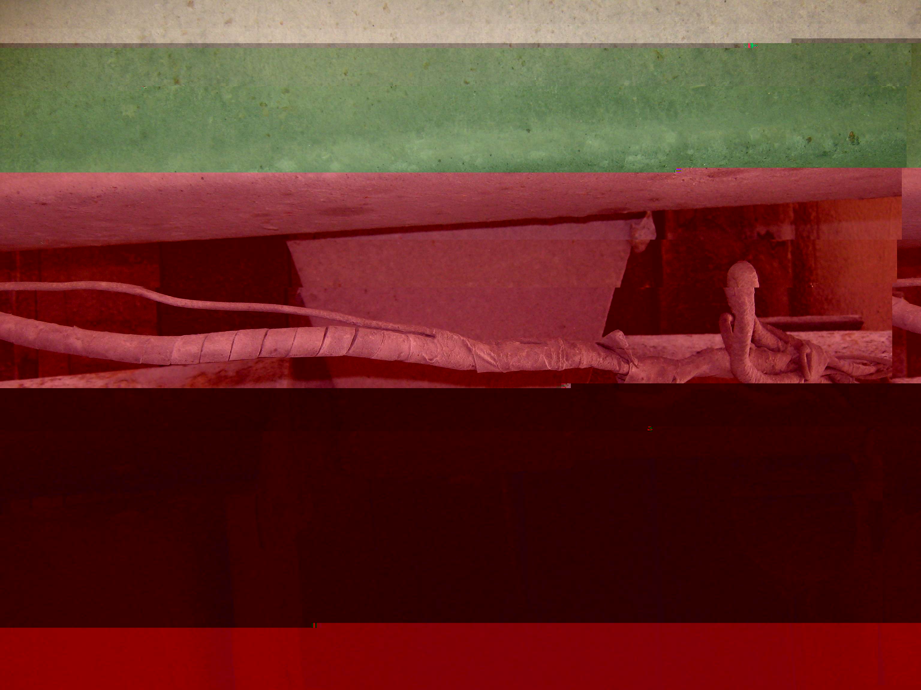

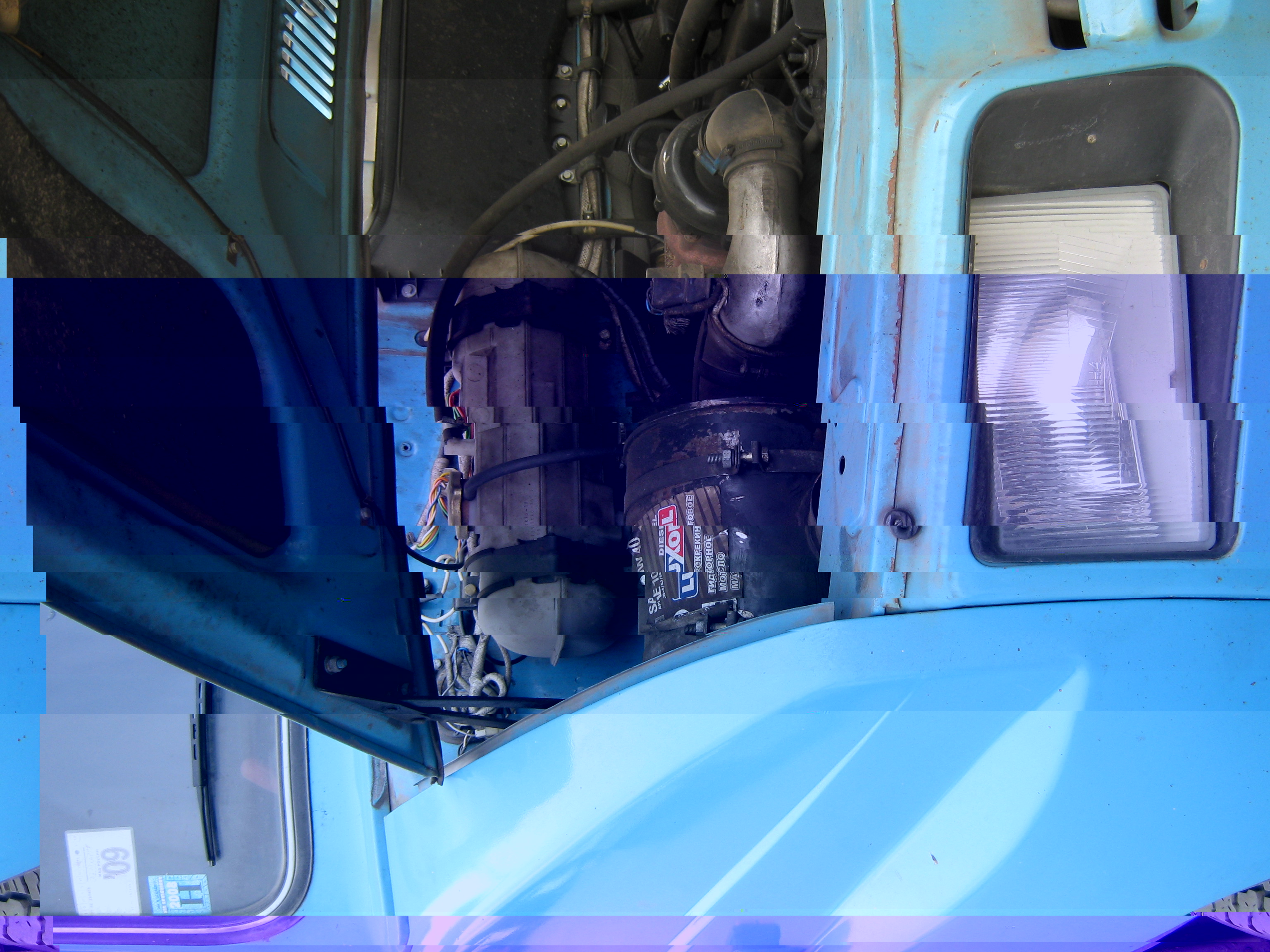

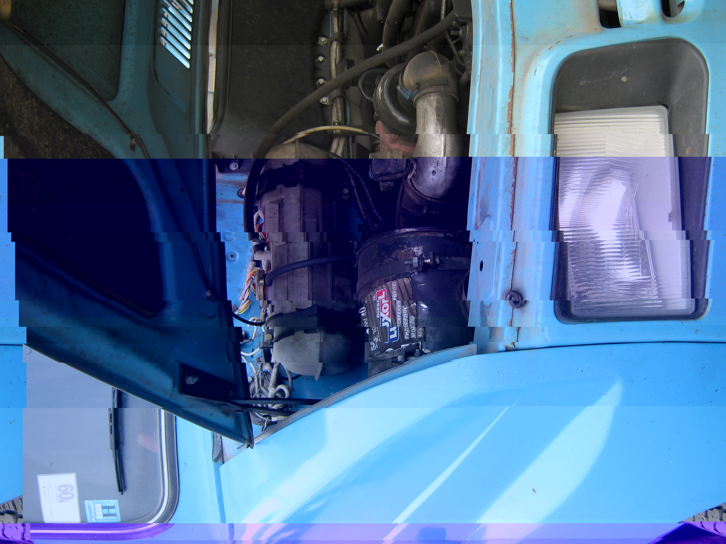

Сообщение ЗилОк » 18 авг 2009, 09:57

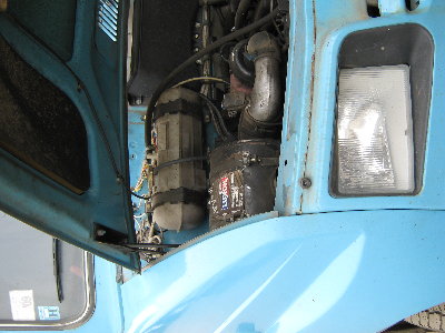

к вопросу удобства заливки охлаждающей жидкости

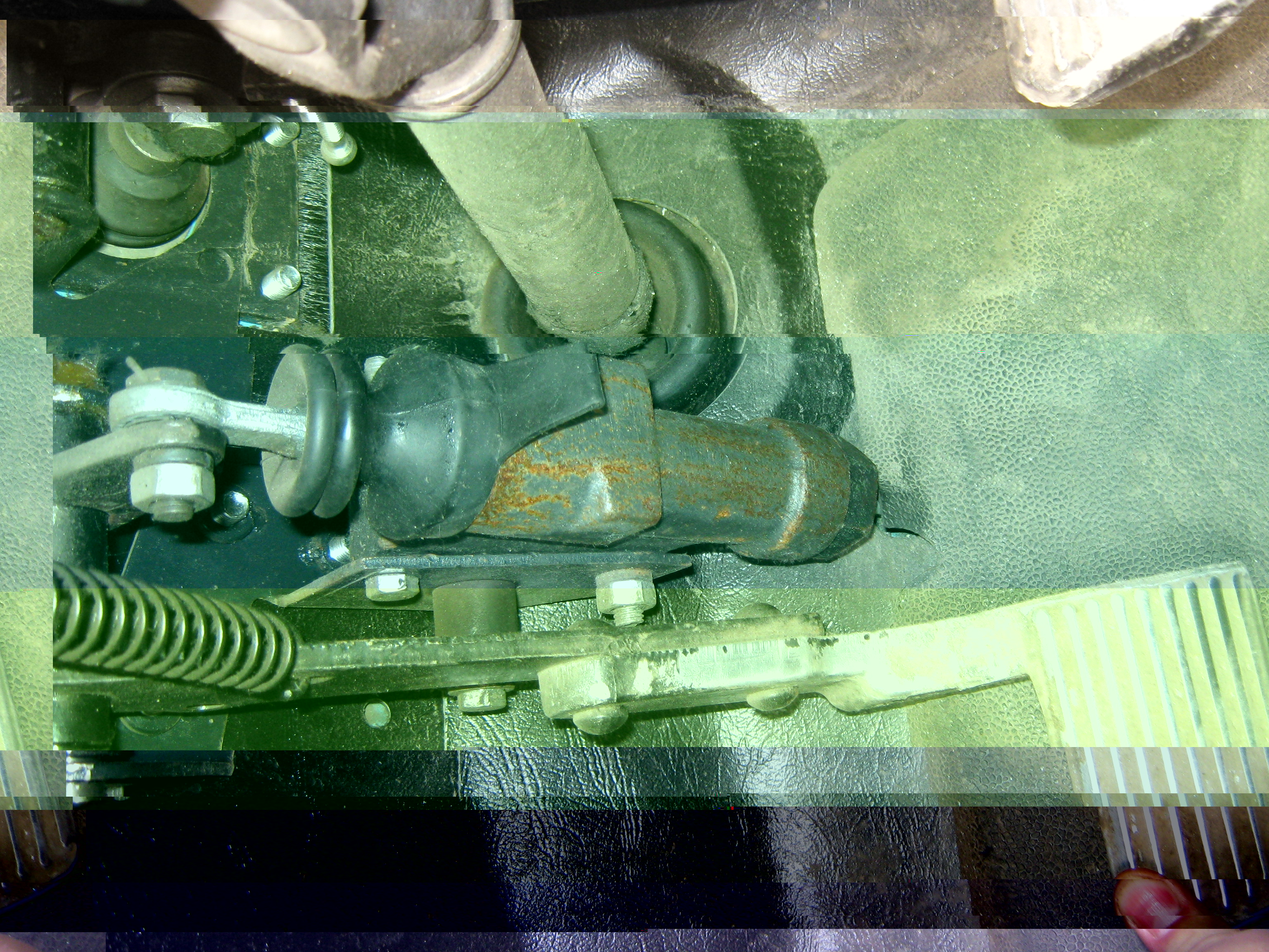

Re: Опыт эксплуатации ЗИЛ 5301 Бычок
Сообщение ЗилОк » 18 авг 2009, 09:59

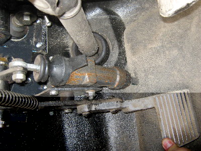

главный цилиндр сцепления, который имеет свойства иногда течь на брюки водителя

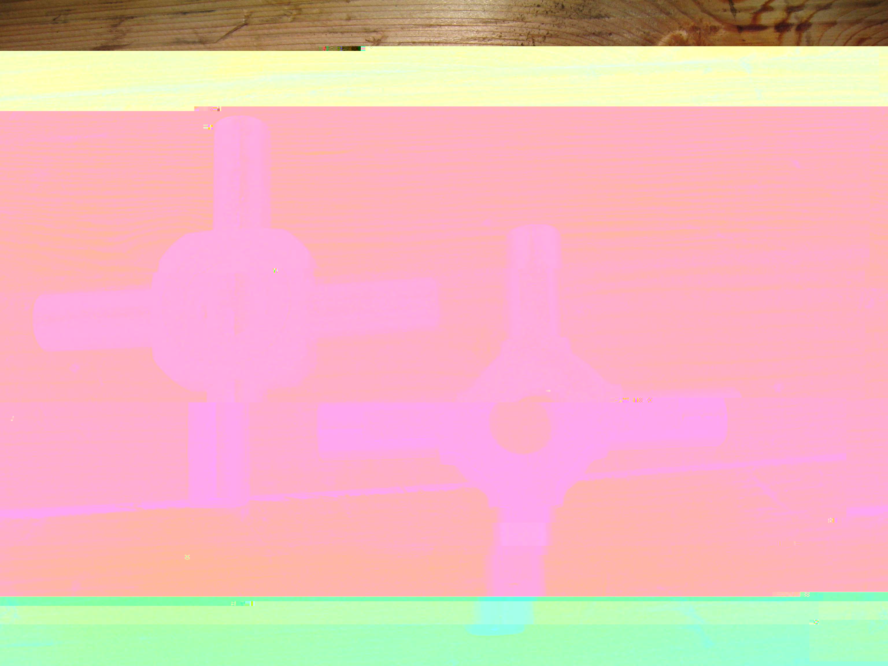

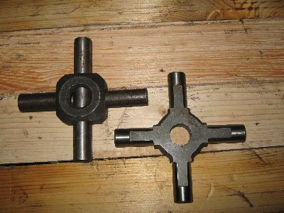

Сообщение ЗилОк » 18 авг 2009, 10:02
Крестовина дифференциала раньше была разборной, сейчас цельная, что повысило ее надежность

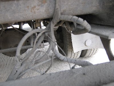

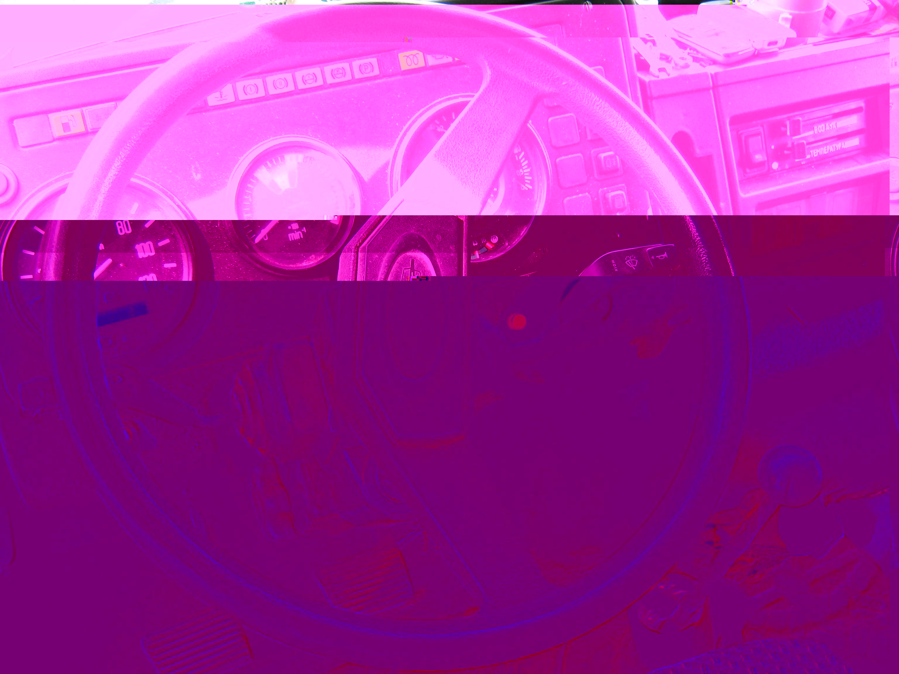

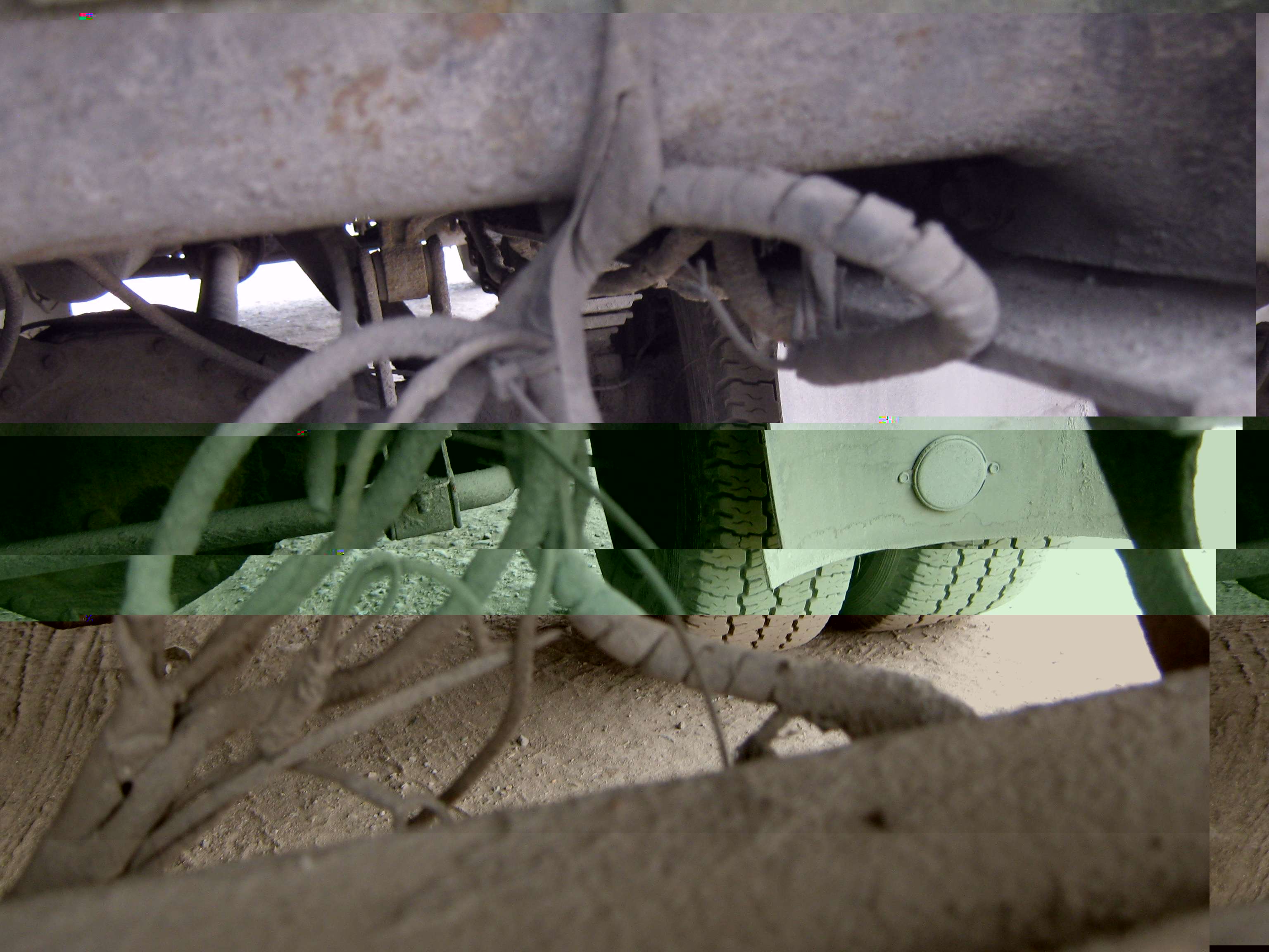

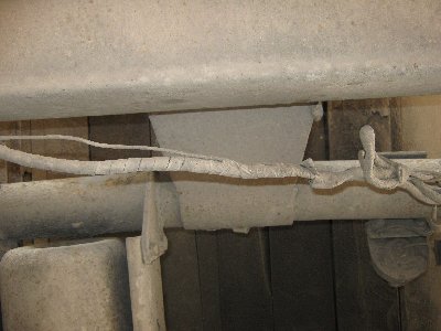

Сообщение ЗилОк » 18 авг 2009, 10:03
укладка проводки на заводе выше всяких похвал

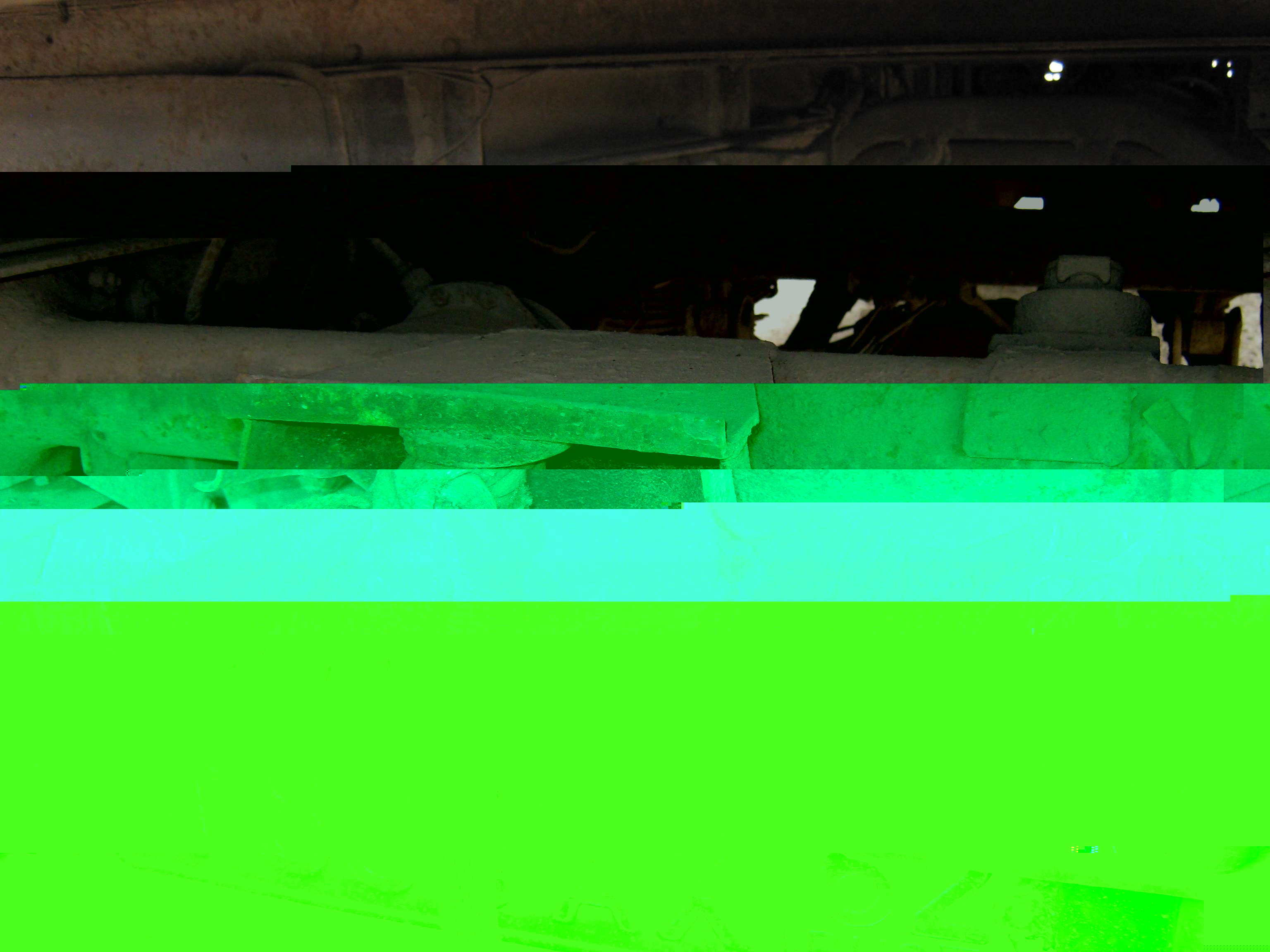

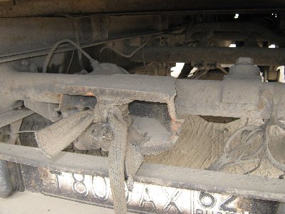

Сообщение ЗилОк » 18 авг 2009, 10:07
очень слабая задняя поперечина и фаркоп, который по идее таковым не является, так как не выдерживает нагрузок вообще

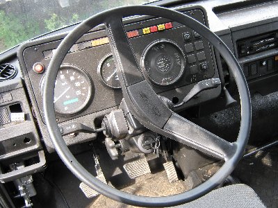

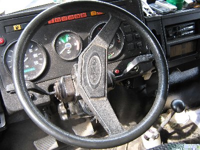

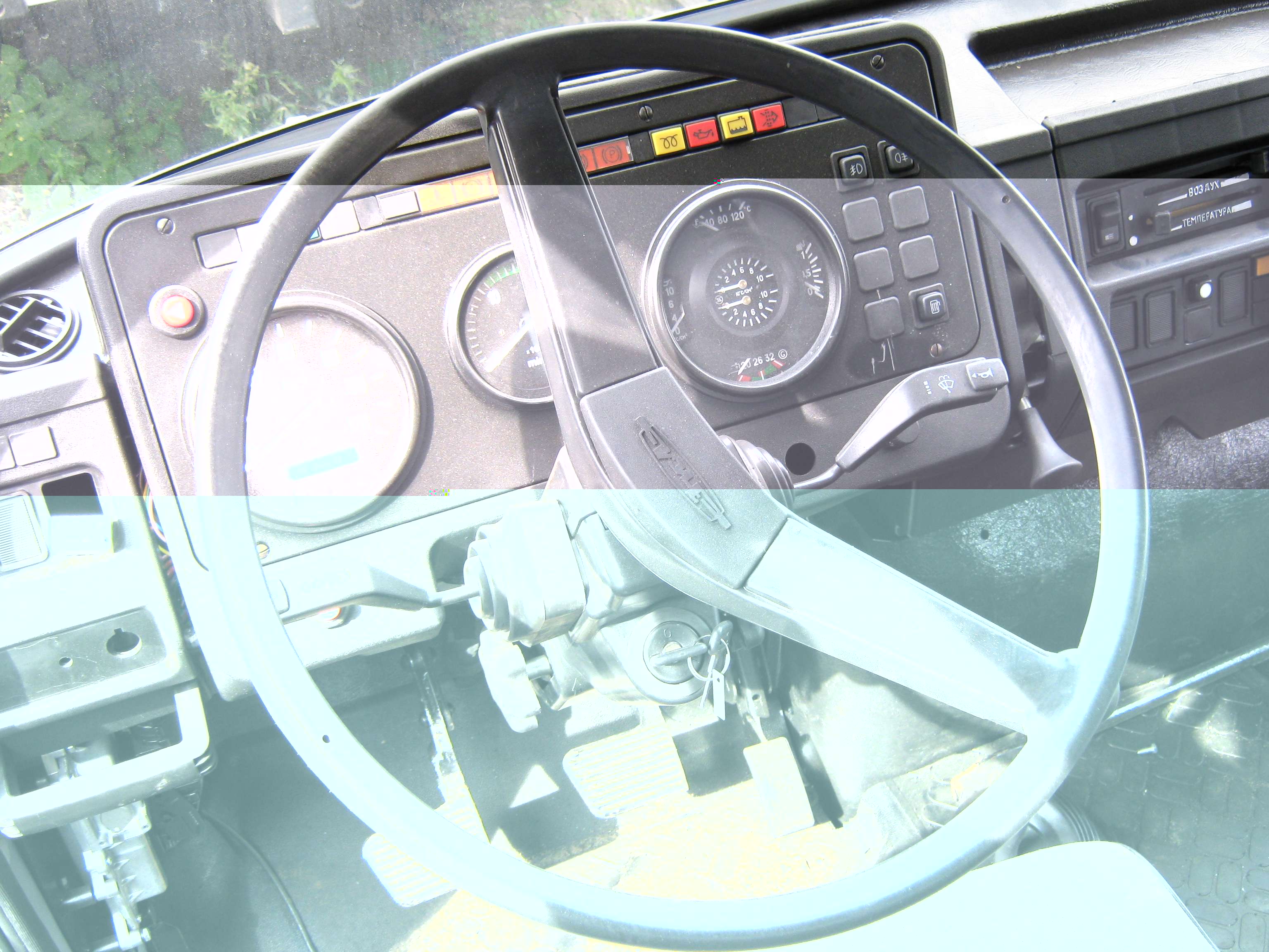

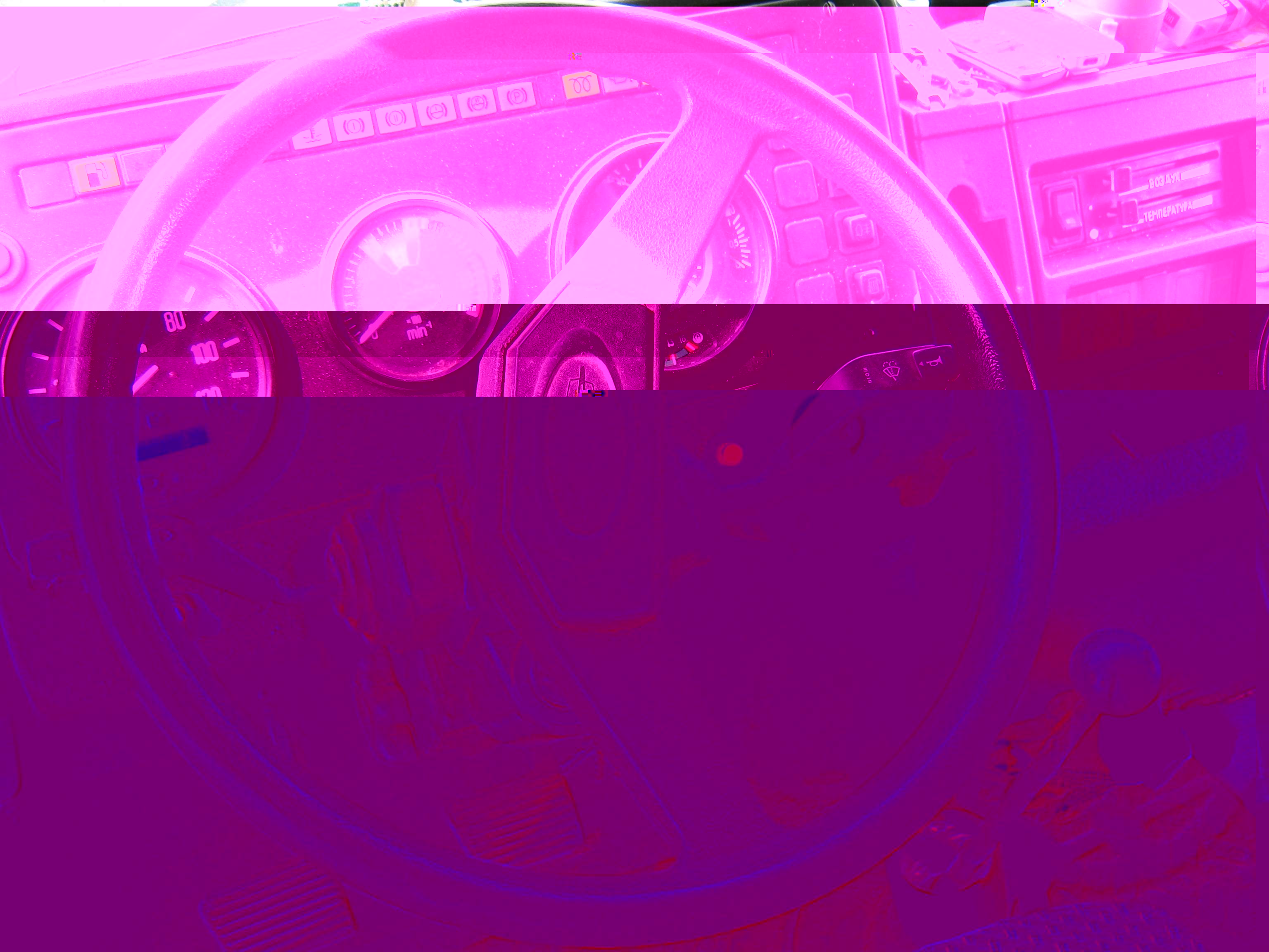

Сообщение ЗилОк » 18 авг 2009, 10:10
"евроруль" немного меньше по диаметру и толще, что гораздо удобней в езде
.jpg
евроруль
руль стандартный

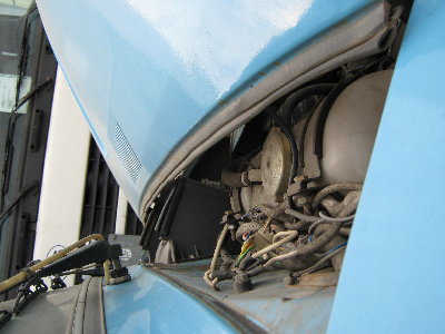

Угол, на который откидывается капот, маловат
Даже относительно надежный двигатель требует как минимум регулировочных работ, и ремонт рано или поздно понадобится. Здесь встает вопрос удобства доступа к двигателю и его системам. Наши собеседники сходятся на том, что у «Бычка» с удобством доступа к двигателю много проблем.
Иного, впрочем, ожидать не приходится: сама компоновка автомобиля с коротким капотом и «наезжающей» на двигатель кабиной влечет за собой неудобство многих сервисных работ. Вместо запланированной изначально машины с кабиной над двигателем, конструкторам ЗИЛа пришлось создавать грузовик с очень коротким капотом, под которым едва помещается 4-цилиндровый двигатель. Мы высказали предположение, что только это обеспечило автомобилю приемлемый уровень комфорта. Силовой агрегат «Бычка» – источник сильного шума и вибрации, из-за которых сидеть в кабине, расположенной над двигателем было бы крайне неприятно.
Наше утверждение вызвало споры. Собеседники из числа автомобильных инженеров напомнили нам, что вибрации являются следствием нарушенных регулировок и в принципе должны «лечиться». Основной довод в пользу кабины, расположенной над двигателем, звучит так: ее легко откинуть вперед, и это обеспечивает удобный доступ к двигателю. Сторонники бескапотной компоновки напоминают, что она нередко встречается на японских и китайских грузовиках класса «Бычка», и такие машины представлены на нашем рынке.
Мало того, что кабина «Бычка» буквально нависает над двигателем. Крышка капота «зиловской» трехтонки слишком маленькая, откидывается на небольшой угол, а облицовка слишком высокая. Правда, облицовку можно легко снять, а крышку капота тем более. Если завод задумает рестайлинг «Бычка», стоило бы прислушаться к предложению водителей и ремонтников выполнить капот с облицовкой в виде одной детали, чтобы они поднимались вместе. Ведь цельный блок капота, облицовки и крыльев давно прижился на большом ЗИЛе.
